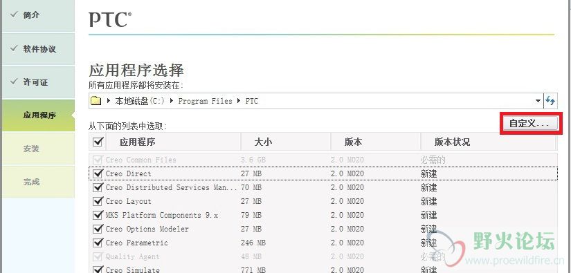

发表于 2012-9-2 19:29 | 显示全部楼层

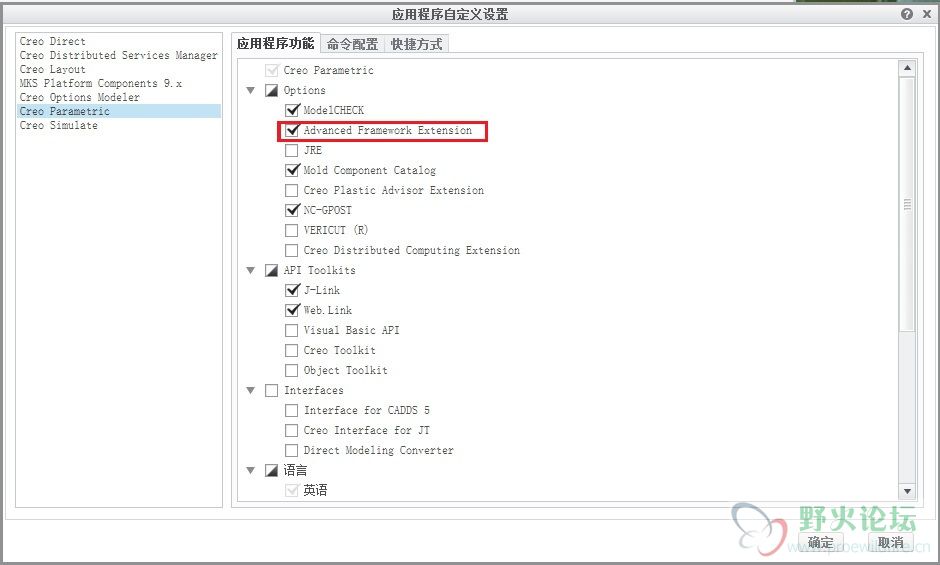

1.安装到这个界面时点 自定义
2.勾选如图
3.config.pro中加上afx_enabled yes

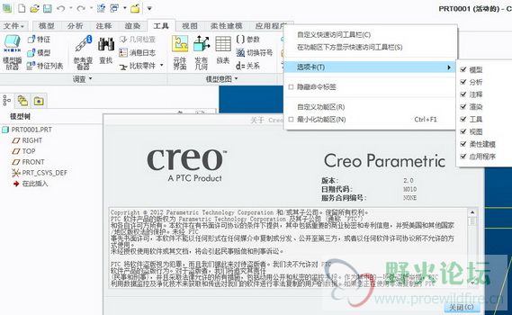

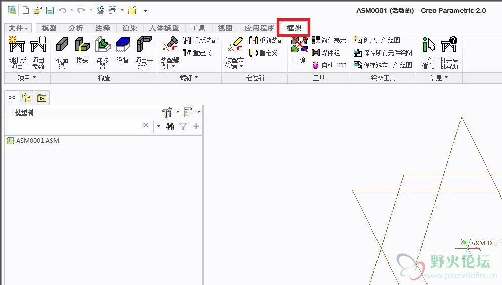

 楼主| 发表于 2012-9-6 09:07 | 显示全部楼层
我刚开始的版本可能不是M010是,F000,没有这个自定义的这个AFX项目,后来安装了M010才看见,而且这个模块要在装配体使用,如何使用还不会,不知道有没有SW的焊件方便。
