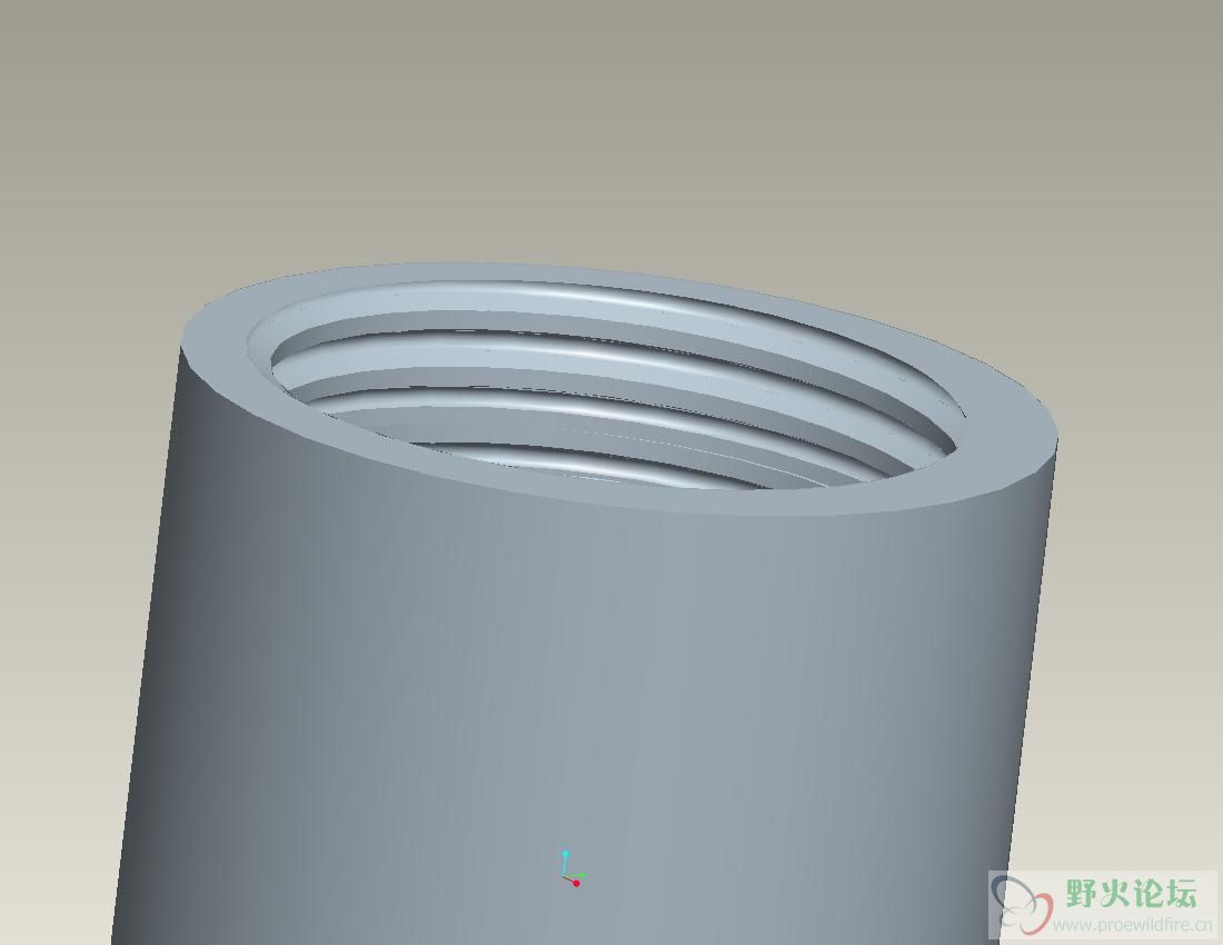

[已解决] 破面修补之极限难题
发表于 2008-7-25 17:08 | 显示全部楼层 |阅读模式
小弟对这个破面实在是感到无从下"牙"烦请大侠指点!!!!!!!!!!

这个很好解决
1.在端面实体抽取内侧圆的边作为裁剪的边界线.
2.选曲面-裁剪曲面就OK了.
我就不传PRT档了,我4.0的版本,你2.0的版本打不开.自己练习一下吧.
