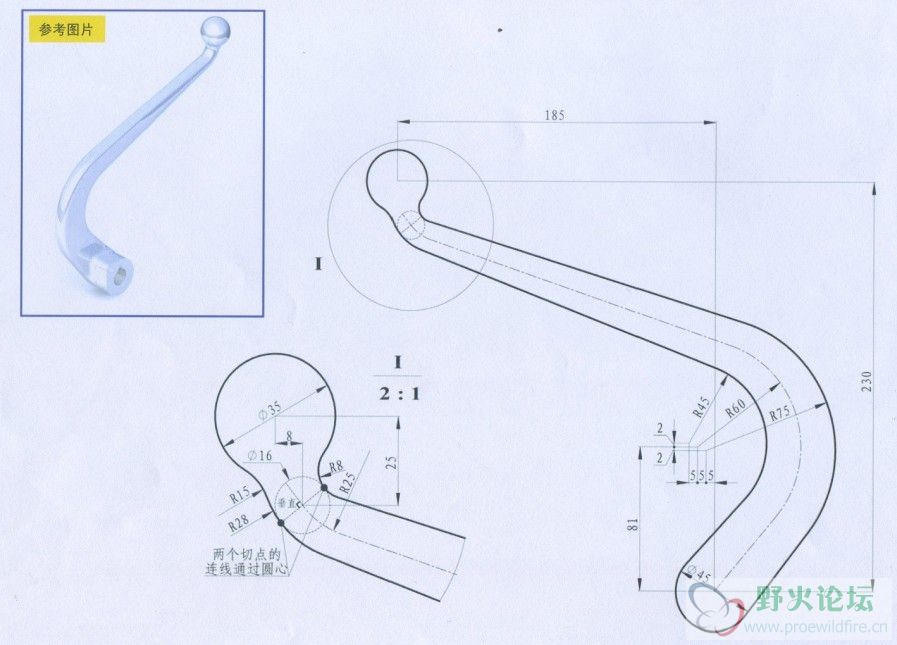

[local]1[/local]请高手教下,附下PRT谢谢!

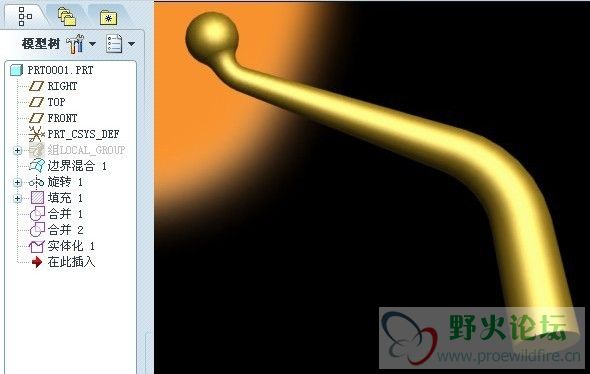

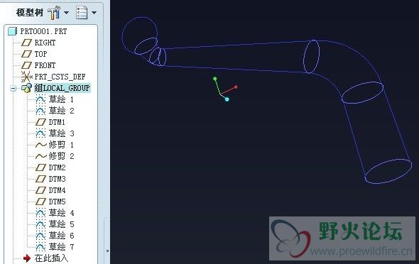

1、按图把草绘画好, 过几个切点作几个辅助平面, 再草绘几个过度的截面圆
2、边界混合手柄的主要部分
3、曲面旋转手柄顶部的球
4、填充手柄底部
5、合并手柄主要部分与底部、顶部
6、实体画
参考文件版本为 5.0 (M100)   shou_bing_test.prt.rar (227.56 KB, 下载次数: 41)
