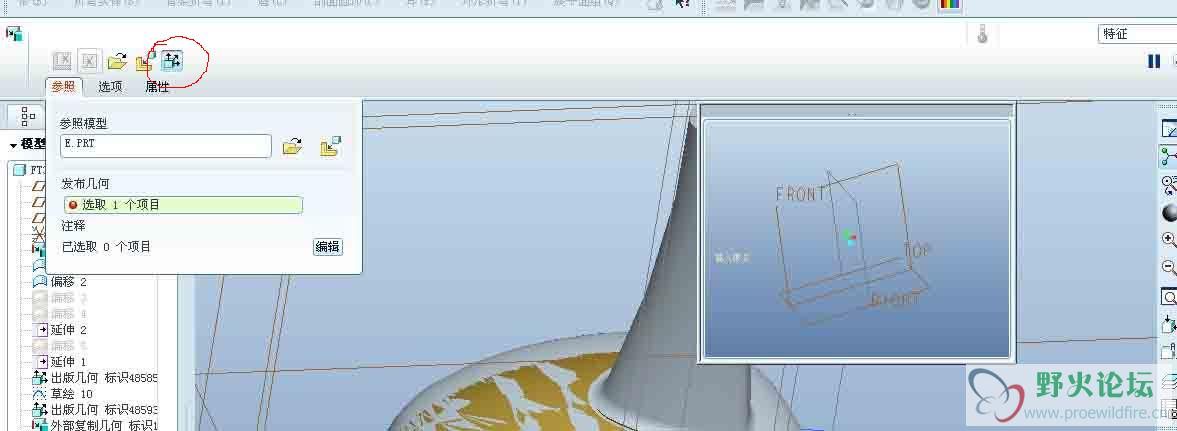

请问下PROE中发布几何,复制几何中的为什么复制不了曲线???????????????

发表于 2012-8-26 20:20 | 显示全部楼层
  这个复制几何是复制出版几何(也有汉化发布几何),TOP-DOWN设计用的

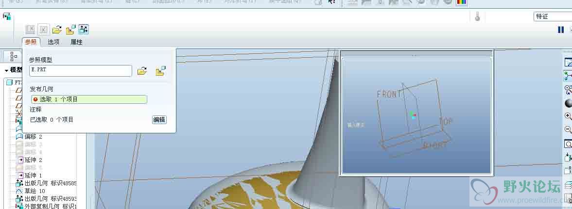

发表于 2012-8-27 14:15 | 显示全部楼层
你点一下这个试试!
发表于 2012-8-28 09:14 | 显示全部楼层
回复 楼主 瞳HU 的帖子
出版几何相当于一个特征,在你现在的模式下只能选择这个特征,而你这个特征中有没有包含你想选的那条曲线

发表于 2012-8-30 22:45 | 显示全部楼层
3#正解,你把“仅限发布几何”去掉。
