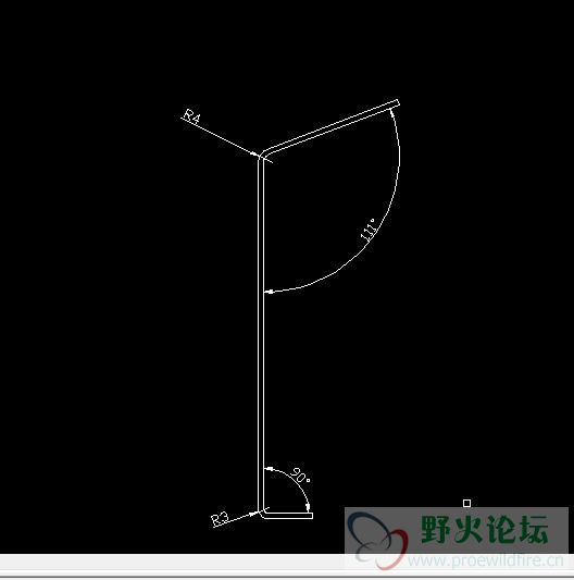

我见我们工程师一般展开的时候,都是以设定内R角为0.3来计算的,可我在实际折弯的时候T1.5的SUS304料外半径总是3,这是折90度的时候外半径。我在折111度的时候,用R规测量的时候外半径
又成了4了。用的都是同样的刀,同样的V槽,半径尺寸变化的如此大。。请问像这种钣金一头折90度,外半径3.一头折111度,外半径4的时候。怎么用PRO/E计算才能使误差与实际相差更小!而且
像这种情况,出图的时候是不是一般都会搞成同一R角的?

我们设内R是0.5,这个跟实际差不多行了吧。展开尺寸对了不就行了

关键是差很多。。每次工程师下料需要三四次试折才可以。。有时候刚开始能相差2MM。看怎么样才能提高准确率了。

最简单的笨办法,先用经验值算出该零件的实际计算展开尺寸,然后调整K值,一点一点的调整看展开值和经验值吻合就行了,测试的时候要用折弯刀数越多的零件越好,明白了吗?
不要相信人家的K值,每个公司的情况不一样的,我遇到的是每家公司没得一家是相同的,吼吼!

我个人认为要想展开误差小的话,应该要在PRO/E中把内半径也搞成和现实中的一样。这样经验得来的K因子用到PRO.E中展开才是正确的,不知道那些资深的工程师们都是怎么做的了?

我都是用Y 因子,没见有差呀 。

折弯后的内半径数据和需要加工的一样  这样会减少吧
