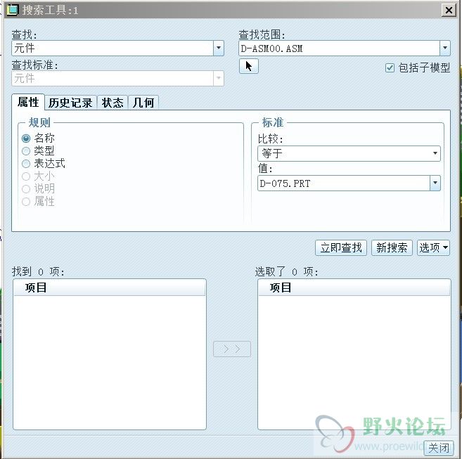

详细:
一个文件夹中不需要的零件删除方法:打开装配体的同时,再打开该零件,文件-删除-所有版本,这个方法可以删:
这种情况是我们知道这个零件是不在装配体中的
如果出现这样和情况:在装配体找不到这个零件(眼睛看),可是执行上面的步骤时却根本删除不了零件,很显然,这个零件确实在装配体中!
请问如何才能检索出这个零件到底在装配体的哪个部分?
请同仁帮忙,谢谢!
刚才百度了一下,用下图这个方法将零件名称搜索,可还是找不到这个零件!
求解!
关掉装配体清除内存再打开零件,执行上边的动作,删除成功,再打开装配体,没报错。

发表于 2012-8-26 09:46 | 显示全部楼层
打开总图备份一份,会去掉所有用不到的零件

 楼主| 发表于 2012-8-26 09:56 | 显示全部楼层
嗯。这个我上次已经请教过了,我是不想备份,呵呵,刚才发现我删除了那个零件以后,有一个工程图文件打不开了,可能是那个工程图里边调用过那个零件。谢谢版主热情帮忙!
