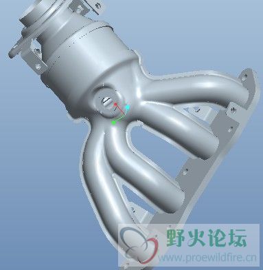

今天拿到一STP实体零件,不是asm的装配体,挺复杂的,我想得到这零件的各个部分,请各位大虾指教

已组件方式打开

原stp是由组件转的或是零件包含有分离体,用PROE组件模式打开就会分成各个零件,;要是源文件是零件且都是合并的,没有分离体,转proe想自动分开貌似还没有

打开STP格式文件,保存副本为ASM格式文件,然后就会在文件夹下产生相关的PRT格式文件.
我在5.0 Pro E 试过一次,能行.
(2012-08-26)忘了说前提是那个STP文件的原形是 Pro E 的 PRT 格式与 ASM 格式, 且版本还要合适

晕,这个源文件貌似是个合并的实体零件,没用,我本来想用去除材料的方法一个个得到,可拉伸的去除材料是灰的,没法用,后来发现原来零件还有破面,是不是有破面就没法用去除材料啊

建议你插入参考模型,然后复制曲面,拉伸删除不用的实体,然后曲面实体化。
发表于 2012-8-27 12:47 | 显示全部楼层
如果可以的话可以尝试修补破面,然后实体化就容易把工件拆件开,
