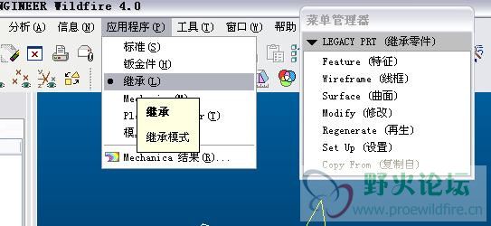

发表于 2008-7-25 11:40 | 显示全部楼层
不知道野火版?意思是知道2001了吧?
那你这样做吧:在proe野火版界面里面点“应用程序”选择里面的“继承”就回到2001界面了
[ 本帖最后由 jingling 于 2008-7-25 11:42 编辑 ]

发表于 2008-7-25 11:44 | 显示全部楼层
如果要回到野火版
同样点“应用程序”选择里面的“标准”就回到野火版界面了
注意:“应用程序”工具栏必须在打开零件界面中才有,只打开PROE是没的的。

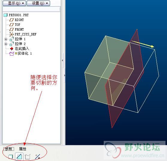

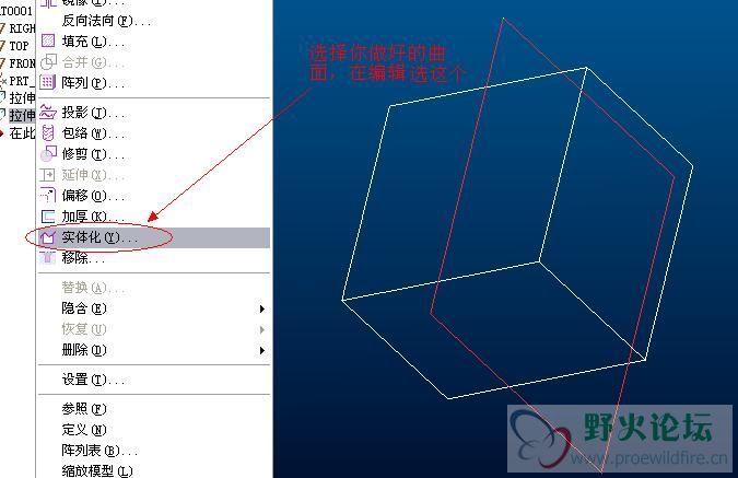

发表于 2008-7-25 12:28 | 显示全部楼层
不是你说的是不是在零件里做了个曲面,如果是的可以这样:
食嘢食味道;睇嘢睇成绩!
注:别发消息求助,有问题请上图论坛解决!

发表于 2008-7-25 12:33 | 显示全部楼层
2#说的是这样,用【继承】来回到2001以前的版本,如下:
食嘢食味道;睇嘢睇成绩!
