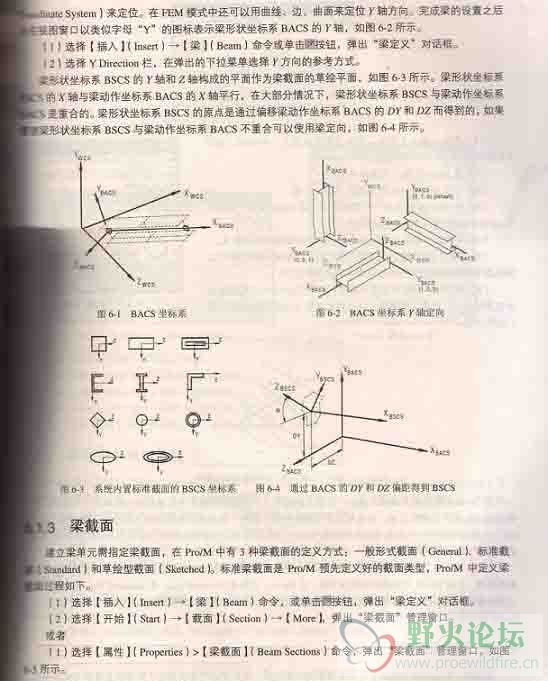

在梁的理想化定义时有一个 Y direction 请问这个Y方向指的什么的Y方向。。

发表于 2008-7-26 21:31 | 显示全部楼层
楼上朋友发的看不大清楚呢
发表于 2008-7-28 09:23 | 显示全部楼层
没有办法呀,如果太清楚了图片就很大,没有办法上传。可以下载下来放大看
