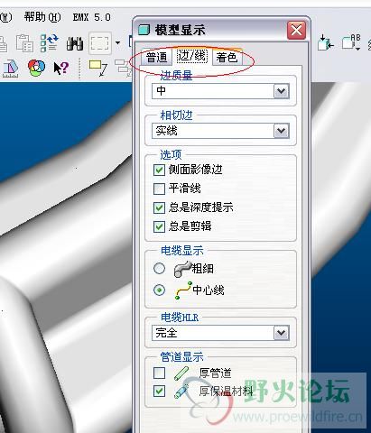

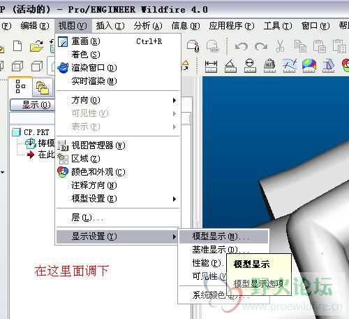

你自己摸索下吧:
发表于 2008-7-25 19:13 | 显示全部楼层
锯齿这个东西一般和显卡有关系,你升级显卡驱动试下,不能解决只能换显卡了
