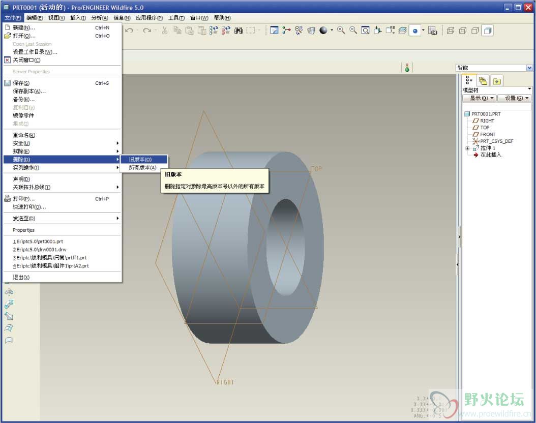

我觉得还是用proe本身的删除功能比较好用
