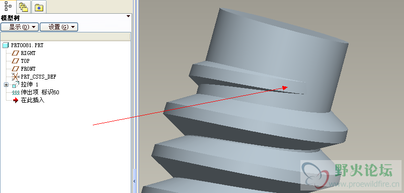

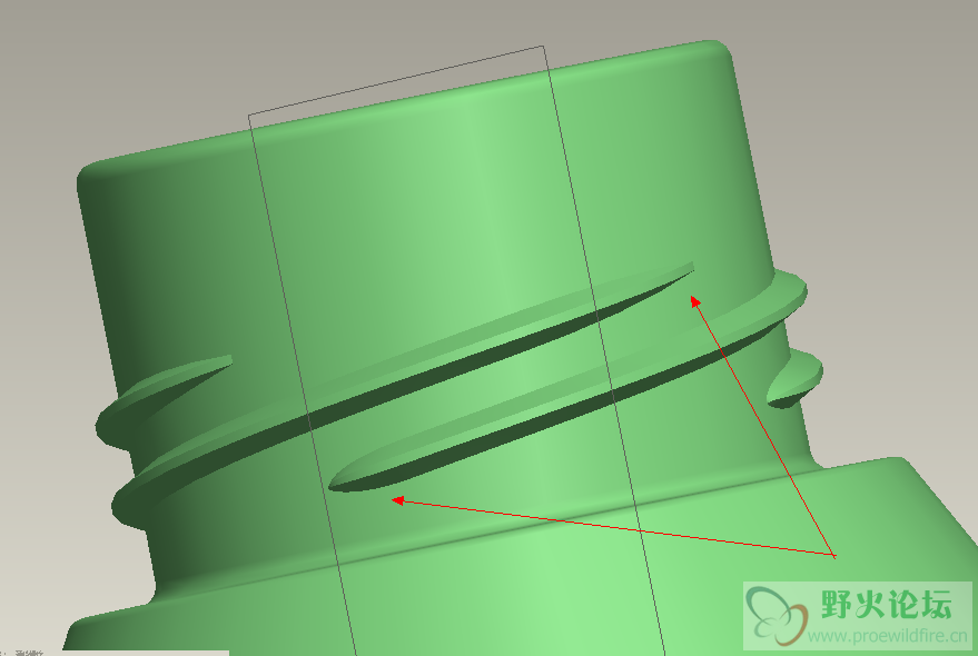

求详细的解答,求方法,谢谢!

发表于 2012-8-24 21:20 | 显示全部楼层
螺旋扫描吧

发表于 2012-8-25 07:30 | 显示全部楼层
螺旋扫描的引线在两头加一段向里的圆弧就可以了

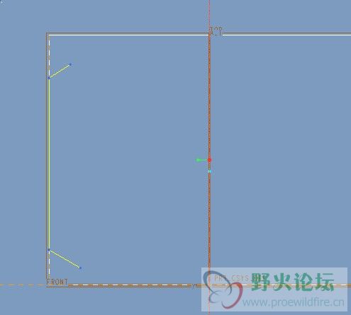

 楼主| 发表于 2012-8-25 13:45 | 显示全部楼层
谢谢各位的建议,但还是做不出来,开端是一个点来的,末端则是一条线段,单靠这一功能依然实现不了,我也试过扫描混合和可变截面扫描,好像但以功能都不能做出来。莫非只能建曲面了?

发表于 2012-8-26 19:45 | 显示全部楼层
双螺旋线,螺旋扫描就行

发表于 2012-8-27 16:46 | 显示全部楼层
是不是要这样的,粗略的做了一下
5.0F000的PTR
555.prt.rar
