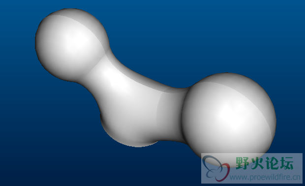

发表于 2012-8-24 10:46 | 显示全部楼层
镜像之前曲面与镜像平面定义垂直,面与面之间定相切,这个不是很简单。

能定义 关系的地方定义关系,不能的就用角度,

中间与球之间的连接方式就是用相切的,可是做了面出来就变成那样子了,不知道是哪里出了问题

是在做面之前..草图里的线没有打90度(相切或等垂直).然后在做面要设相切或等垂直.就可以解决问题
