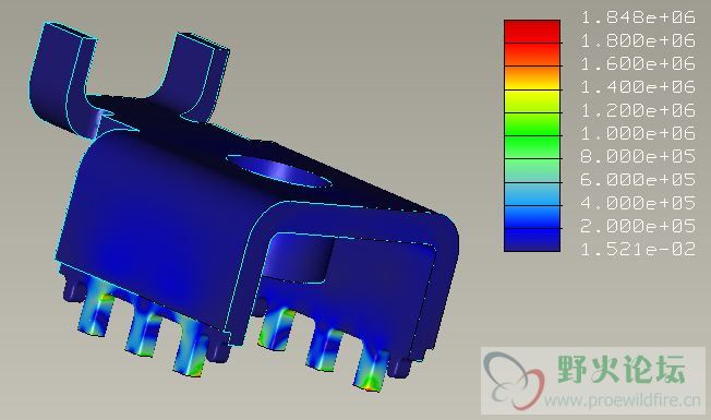

分析结果如下图所示,边界条件:6个针脚的底面固定,中间圆孔加一扭矩,
左上角的单位是(kg/mm.sec2),即得到的最大应力是1.8GPa,,这个值
远远超出了材料的屈服极限,这是什么问题?是有限元分析的误差?
还是建模、划分网格、边界条件不合理导致?

单位系统最好先改一下,变成mm N s,然后注意一下边界,如果你关心针脚,那么就应该用弹性边界;
另外看应力,不要只看最值,给出几个砍值查看一下分布,如果能再校核一下反力就更好了。

 楼主| 发表于 2012-8-27 13:44 | 显示全部楼层
回复 3# easylife0224 的帖子
高手!非常感谢哈!
不过我还有几点不明白:
1. 在PRO/M中如何设置弹性边界?
2. 如何查看砍值?其意义是什么?
3. PRO/M中如何校核反力?

不知道你是否看过我发布的几个prom视频,如果没有,建议先看看;
