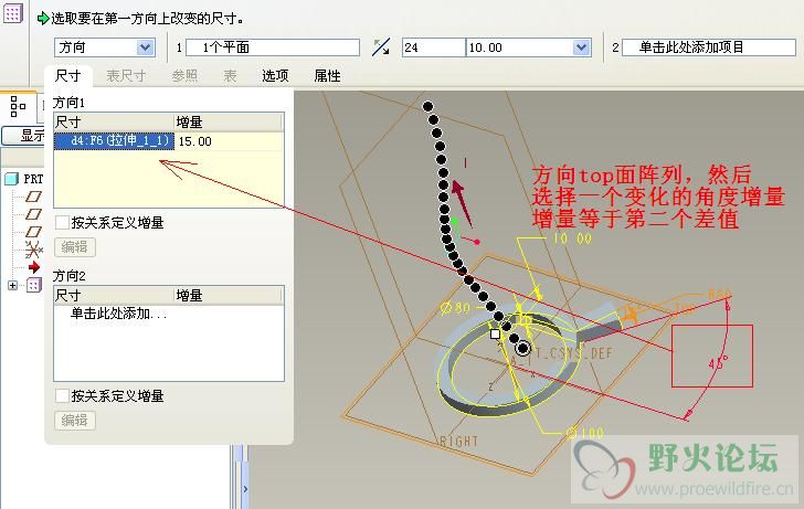

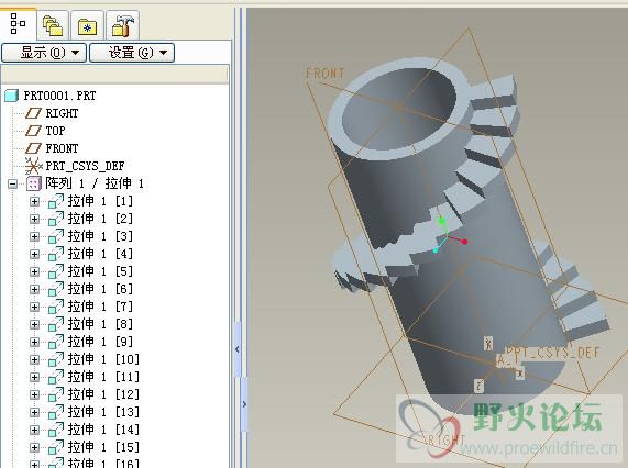

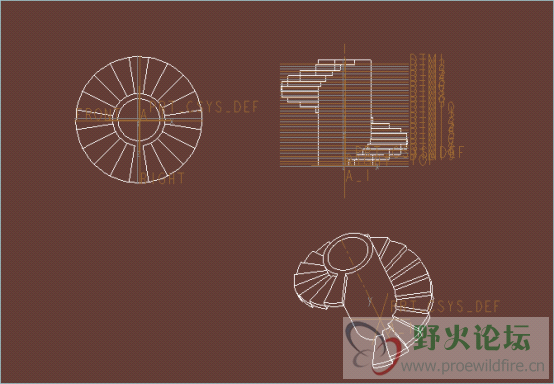

发表于 2012-8-23 16:04 | 显示全部楼层
这么简单的题
不知道还能不能被加分
proe4.0m040
1.prt.rar (75.82 KB, 下载次数: 67)
