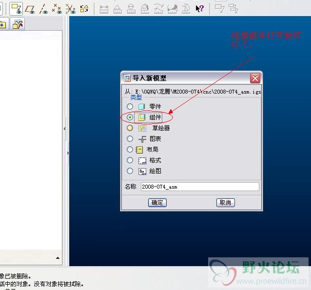

发表于 2008-7-24 18:02 | 显示全部楼层
打开时按下面的方法就可以了

发表于 2012-11-3 13:18 | 显示全部楼层
当对方发过来的事igs文件,如果要用prt打开,有两种方法,第一种是直接打开,然后选择零件模式即可;第二种是新建一个零件模型,然后插入数据,选择igs文件插入,即可。不知道你清楚吗?
