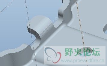

不知道怎么添加图片和附件啊,不好意思啊,求大家帮忙试下STP格式的怎么去添加一个加强筋的突包,前凹后凸那种
157
193
 楼主| 发表于 2012-8-23 08:01 | 显示全部楼层
图在这
大家看下

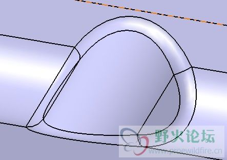

主要是那个突包加强筋要怎么画?
主要是那个突包加强筋要怎么画?我试了下边界混合去做,但是加厚出了问题。需要做成类似这样的

发表于 2012-8-23 08:37 | 显示全部楼层
你这个图原始设计应该是用metalsheet画的,在part里画不方便的。

发表于 2012-8-25 07:14 | 显示全部楼层
实体抽壳
发表于 2012-8-25 09:51 | 显示全部楼层
stp可以用PROE打开,存成PRT格式,但是那个PRT格式是不能编辑的,只能看,好像是这样,我试过的
