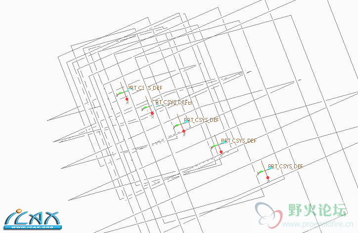

发表于 2012-10-17 21:10 | 显示全部楼层
原帖由 bekehanmu 于 2012-8-22 23:02 发表
为什么WIN7   64位正版系统运行CREO2.0那么卡?   8G内存,4G显卡
为什么我运行PROE5.0一点问题都没有?
跟我的情况一模一样啊
发表于 2012-10-17 21:16 | 显示全部楼层
原帖由 lesliecen 于 2012-8-23 10:19 发表
试下在选项里添加
名称:graphics
值更改为"win32_gdi"
试下
天呐。。这是怎么回事啊,我按你改后,如下卡的症状完全解决了
