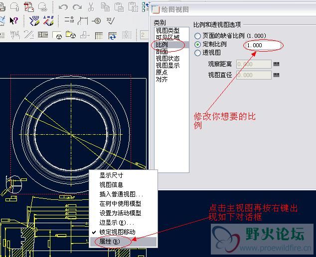

麻烦问一下?怎样调整工程图比例????请帮我一下,谢谢了........
在用图框时,二维图较小,怎样放大?谢谢了

这里有野火版主提供的《Pro/E 工程图比例设置》

要详细说明请看楼上的教程。

工程图界面左下角那里有个比例值,文字较小,双击输入比例就可以了
