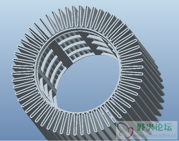

发表于 2012-8-22 17:40 | 显示全部楼层 |阅读模式
哪位大哥能够教一下这个零件有米有简单的画法,比如说利用公式之类的方法?公式怎么定义?
小弟感激不尽

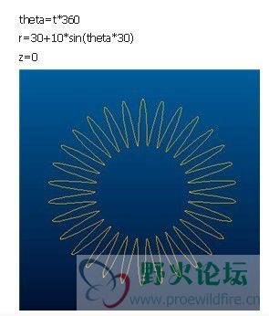

发表于 2012-8-22 19:18 | 显示全部楼层
用圆做轨迹。 用正弦公式扫出曲面在加厚
或者用笛卡尔做相出曲线
具体公式自己改变下参数就可以了

原帖由 dsdaisheji 于 2012-8-22 19:18 发表
用圆做轨迹。 用正弦公式扫出曲面在加厚
或者用笛卡尔做相出曲线
具体公式自己改变下参数就可以了
131077
嗯,数学学得不错

不明白为何一定要把简单事情复杂化
草绘拉伸一个单元,然后阵列不可以吗?
发表于 2012-8-24 08:25 | 显示全部楼层
简单的事情简单办,何必纠结于函数啊~~~
