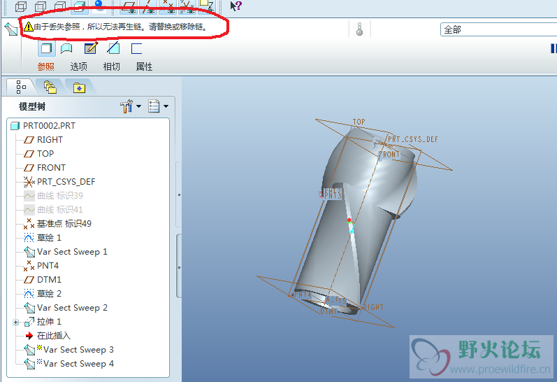

发表于 2012-8-21 21:06 | 显示全部楼层
把原文件传上来,大家来帮你看看是什么问题导致的

发表于 2012-8-21 22:11 | 显示全部楼层
是你选择错误...你选的是复制可变特征...应再多选一次...曲面变成红色..再复制.这样才是复制曲面

发表于 2012-8-21 22:35 | 显示全部楼层
不然你直接在右上角的  ---全部   改为面组  ...再去选择..就好了

回复 6# 9981090 的帖子
不行啊,在这个转子中间有条线,在扫描时作为原点线的,是不是它的原因
