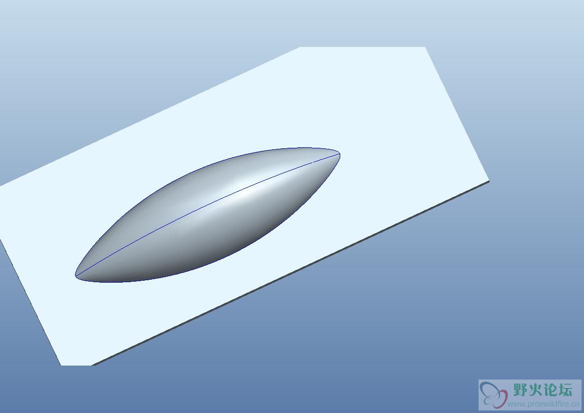

如图这种类似的凸起该怎么画的?底面曲线是相切的

三楼说没说都一样,谁不知道要点、线、面,我现在就是不知道该怎么把线用起来组成面

最近提问老是没有人来帮忙解决,是不是我出的问题太简单了都不屑回答?

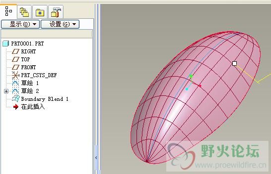

放到proe板块可能看到的人还多
proe4.0m040
1.prt.rar (28.45 KB, 下载次数: 136)

非常感谢6楼的帮忙

还真奇怪,我记得昨天试过边界混合命令没法做出来的,今天看了你的我再试就有用了,看来像太复杂了

混合扫描貌似也可以
