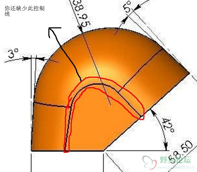

为什么我画的面不平滑啊?高手帮我看看 我按教程做的 他做的很好 我做的怎么这样了~~~~~~~

发表于 2008-7-24 15:04 | 显示全部楼层
应该是控制点的问题

发表于 2008-7-24 16:09 | 显示全部楼层
曲面的連接有問題,換個思路再搞一下可能就OK了
work hard

发表于 2008-7-24 16:23 | 显示全部楼层
原帖由 383677382 于 2008-7-24 15:20 发表
别人也没有控制点啊,所以我奇怪
他有没有做这条控制线?

发表于 2008-7-24 19:12 | 显示全部楼层
曲面合并可以吗

发表于 2008-7-24 21:20 | 显示全部楼层
原因是你的线没有做好

 楼主| 发表于 2008-7-25 07:59 | 显示全部楼层
版主啊 你说的对 学习了 我把他画的 PRT给你们看看

 楼主| 发表于 2008-7-25 08:01 | 显示全部楼层
回复 5# 的帖子
没做 其实我自己可以做 但是看了他做特别简单的以后 奇怪所以问问大家!他的PRT在8楼

发表于 2008-8-7 16:26 | 显示全部楼层
按他们的提示,加上那两条控制线就更好了
