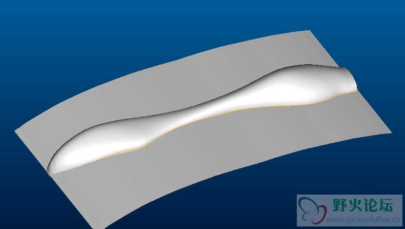

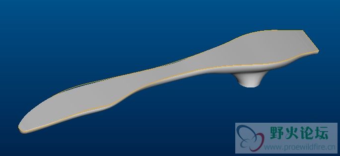

这个产品的侧面影像与分模面为什么不在同一面上?求指导

      分模面位置的确定是以最便于脱模为原则,而不是机械地追求与 “这个产品的侧面影像” 相重合。

谢谢,如果从这个面切开 抽壳抽不了是怎么回事?

请问我这个产品要如何分成上下2部分?既然分型面不是以侧面影响来选的,那要依据什么?

依据产品顶部那个面,,,
