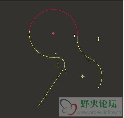

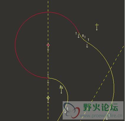

请教各位高手,我在草绘中倒圆角时总是将圆弧线打断了,如图1。怎样才能不会将圆弧线打断呢? 如图2的效果.
请高手指点。谢谢了。

如是要用倒圆角工具就无法帮你解决,不过看图片这个根本不用使用倒圆角吧,直接用圆弧连接再设定约束条件就行吧

像你图2所说的效果,你用下面这个试试吧。先把图1的做出来再用下面这个功能完成图2的效果,应该可以的。

谢谢各位的解答,直接画圆弧是可以,但我想知道用倒角的方式如何解决。我看过视频有人可以做到,但我不知到如何做到。希望有人赐教。多谢。

那你就倒啊再用打断命令就好了
