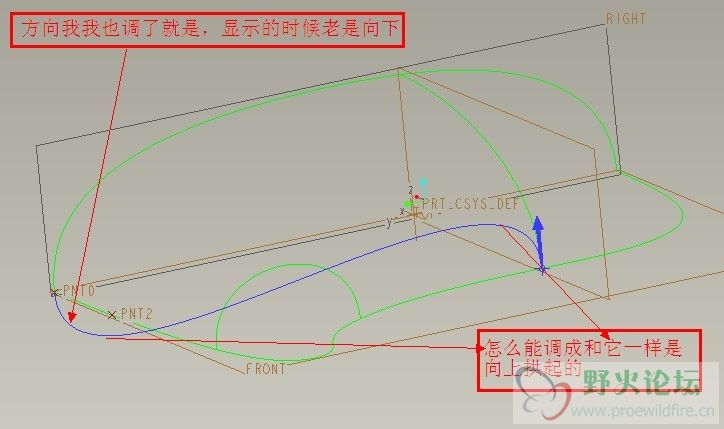

求高手解答下,发上来谢谢了,2667042145@qq.com,文件传上了大家帮忙看下谢谢了

 楼主| 发表于 2012-8-20 15:19 | 显示全部楼层
回复 2# attiao 的帖子
这个我知道,但是我选了,就是不行,通过两点的那曲线,拱起的方向就是会相反,不管我怎么弄都是一样,

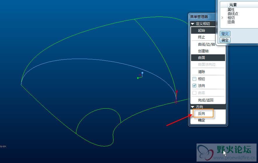

发表于 2012-8-20 20:43 | 显示全部楼层
你没有点 反向 按钮, 所以就会一直向下,,

 楼主| 发表于 2012-8-21 08:06 | 显示全部楼层
回复 6# ganyiwei 的帖子
可是我也有点相反方向,估计是我的软件有问题
119
发表于 2012-8-21 08:18 | 显示全部楼层
回复 7# 牵手1314 的帖子
我试了下
可以啊
不知楼主怎么搞的

 楼主| 发表于 2012-8-21 16:16 | 显示全部楼层
我自己都弄方向,但是还是不行,我就纳闷了

 楼主| 发表于 2012-8-22 08:14 | 显示全部楼层
可以了,是软件问题
