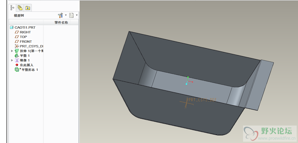

这样的槽体如何展开了?实际上我们公司是把两侧分开的,然后焊接起来的,如何不焊接的话这样的槽体如何加缝展开,最好美观点,让两侧展开在那边缘展开。

发表于 2012-8-20 13:08 | 显示全部楼层
看一下,是不是你想要得
尺寸可能不对,样子是这样的吧

发表于 2012-8-20 13:10 | 显示全部楼层
忘了
我的是CREO版本
一会上图

发表于 2012-8-20 13:15 | 显示全部楼层
这样对不对呢
看图

发表于 2012-8-20 13:16 | 显示全部楼层
做好的样子
尺寸不对

回复 5# 宁宁小 的帖子
首先谢谢你的热心。。你是直接用钣金模式做的吧。我那个是用实体零件转换成壳体钣金的。能不能加缝展开了?

发表于 2012-8-24 16:33 | 显示全部楼层
这样的零件做成焊两边才有实际意义。如果象上面那样省了道焊缝废了多少料。

用钣金做也不难呀。7楼说的有道理。。。.

回复 7# cyzy 的帖子
这个我也了解,只是想学习下展开的方法。应该怎么做缝。以方便以后万一遇见了这种问题知道怎么解决
