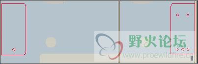

比如说有2个对称但是有一定距离的完全相同的特征,我在其中一个的一个表面开了一个螺丝孔,然后在这个特征上使用了阵列做出4个螺丝孔,然后想用阵列的阵列做到另外一个特征上,如何操作啊,要详细点的说明。谢谢!
说明:已经把阵列的阵列的菜单调了出来,但是不知道如何设置参数。

你的另一个特征也是由阵列出来的 话可以参照阵列,,
另外, 你用镜像也可以, 不一定要用阵列,
 楼主| 发表于 2012-8-19 19:57 | 显示全部楼层
问题已经用镜像解决,就是需要做一个参照平面,谢谢了。

       这样的作业题,似乎用镜像方法是较恰当简便的。

把第一次阵列的编成组,再把组进行阵列,就OK了。
