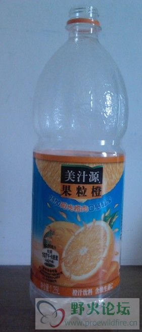

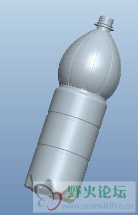

求瓶子上部 和尾部的 脉纹  画法!! 我画了 3小时 画了一个不完整的瓶子,等我图截完保存时 突然关 了求怎么找回!!!求给为大侠  帮帮忙!

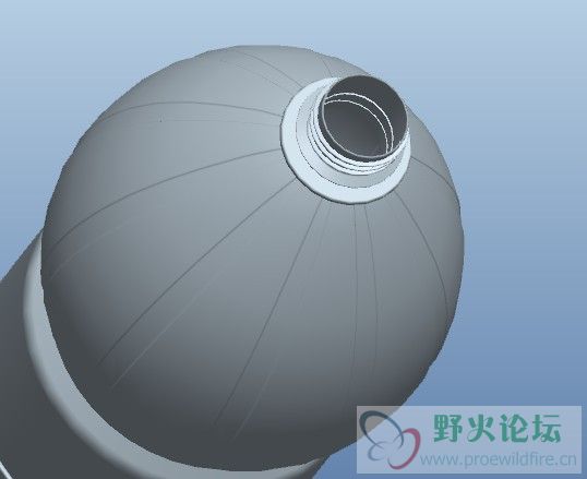

上部偏移 后抽壳只能小于0.1
上部偏移 后抽壳只能小于0.1   如果超过就失败!  求解决问题,系统说我偏移  问题。。

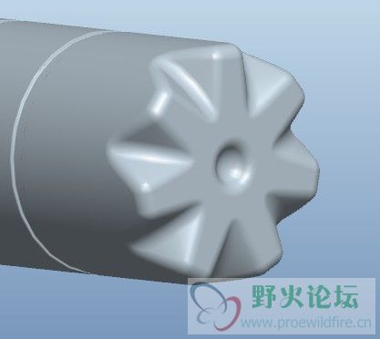

尾部
尾部我是用去料方法得来的。。有点怎么像!

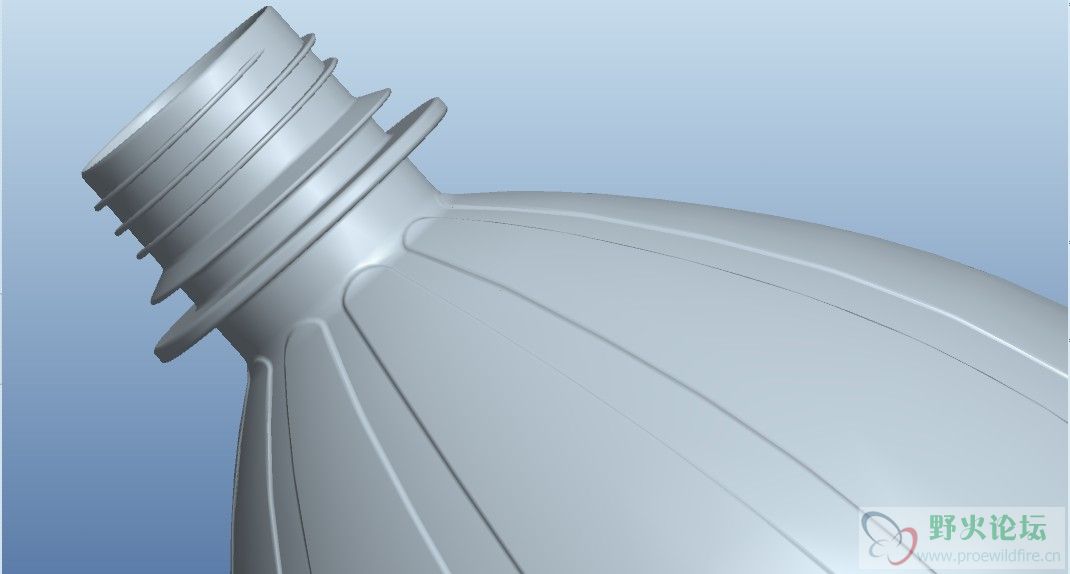

用轨迹文件找回,找到轨迹文件改名后播放追踪文件,要是最后也关闭,就用记事本打开轨迹文件删除后面几行试。用proe怎么会不养成多保存的习惯,幸好PROE有轨迹文件,要是别的软件还不哭啊

我没成功。。就是缩放    2    3 次后proe 就关了 ...

尾部的纹路可以用可变截面来切除
