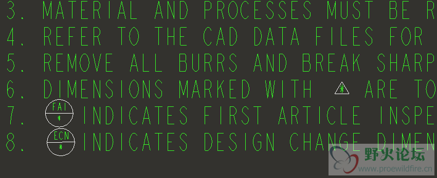

各位高手,除了选择按笔画成型字体(这样做的文件字体比较丑,断断续续的
这个是PDF

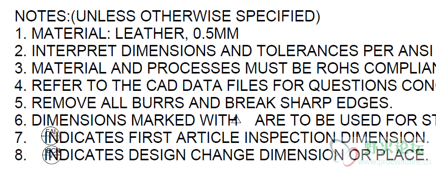

这个我也遇到了,我总结了一下
如果你是利用proe直接转PDF这个命令的话,就会发生你说的问题,包括图框里的字也有你说的问题;所以我都是点打印,打印成PDF格式的文件,就不会出现上述问题!
48
发表于 2012-9-3 13:27 | 显示全部楼层
转pdf时,选择“勾画全部字体”就可以了
发表于 2014-6-17 20:46 | 显示全部楼层
打印全部字体,笔画很粗,pdf打开也慢
