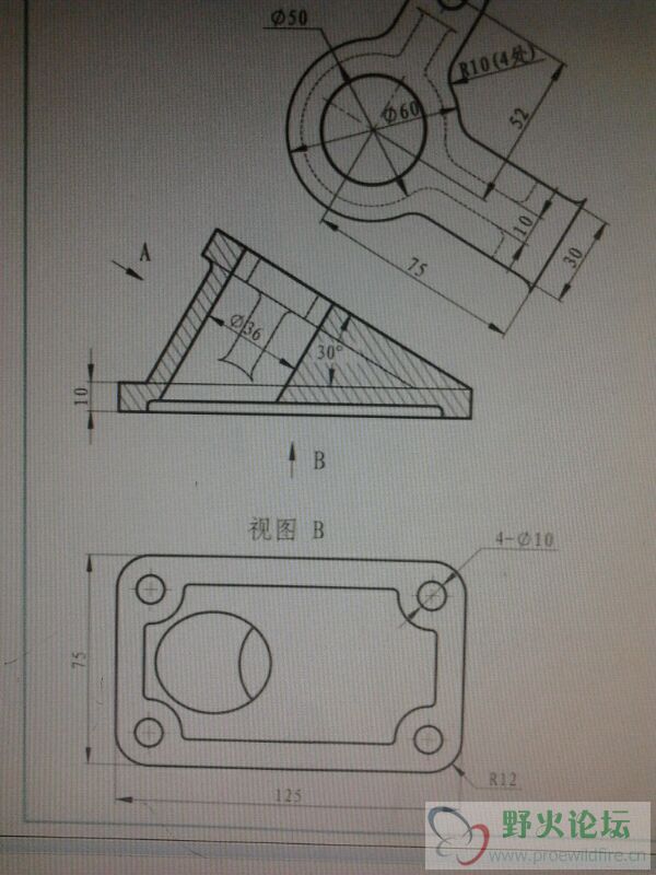

下图里的B向视图怎么画

点命令辅助视图
论坛有教程

你把主视图往上面投影,再把视图拉到主视图下方不就行了吗?

proe 4.0 基本类型视图创建(一般视图、投影视图、辅助视图、详细视图、旋转视图)
http://www.proewildfire.cn/thread-27949-1-1.html

视图B按教程也不好画教程只一个面这里需要两个面

应该是投影视图。
