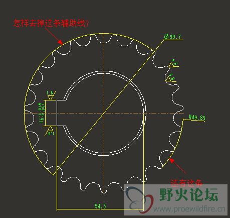

如图,creo2.0直径和半径标注怎么会多了一条辅助线,怎么取消掉呢?还有就是径向标注的文字不能拖动,搞得我的表面粗糙度不能标注在尺寸文字旁边。 1.jpeg

发表于 2012-8-18 15:31 | 显示全部楼层
构建
选中那条线,右击构建即可!
 楼主| 发表于 2012-8-18 16:35 | 显示全部楼层
不行,右键没这个选项
发表于 2012-8-18 20:29 | 显示全部楼层
右键删除看有吗
发表于 2012-8-20 15:05 | 显示全部楼层
同问。
如果以齿端为半径拉一小段圆弧,然后将其转为构造线,再对构造线标注,就不会这样明显。
不知道正确的方法是怎样呢,期待有高手回答。

发表于 2012-10-17 21:24 | 显示全部楼层
这种径向标注,在建模草绘时先标注出来,出图时用显示尺寸即可。
281
301
发表于 2012-10-17 21:27 | 显示全部楼层
粗糙度符号用论坛的发布的自定义符号也是很方便的。
发表于 2013-1-20 11:33 | 显示全部楼层
右键删除即可
