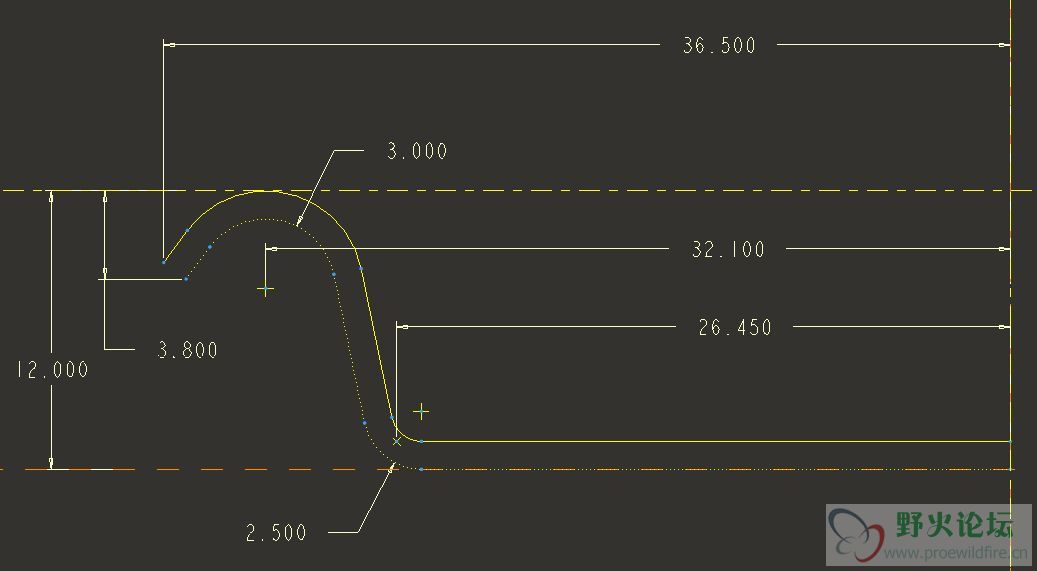

这个图CAD能精确画出吗?本人用CAD2008想不出怎么画,朋友们有兴趣可以试试
厚度为1.2
58
 楼主| 发表于 2012-8-18 14:27 | 显示全部楼层
主要是切线位置,不知道怎么确定

发表于 2012-8-19 09:31 | 显示全部楼层
这个有难度 不过可以画出来

发表于 2012-8-21 10:33 | 显示全部楼层
画不出来,偏移距离没有,半径标注少了R
发表于 2012-8-22 22:24 | 显示全部楼层
尺寸标注不足,有些点的位置无法确定,再有偏移的距离也没给出
发表于 2012-8-28 17:18 | 显示全部楼层
这图是PROE画出来的吧!AutoCAD貌似没这么强大的功能!!

发表于 2012-9-5 13:56 | 显示全部楼层
切线位置,用圆心来定位即可。
发表于 2012-10-17 16:19 | 显示全部楼层
3.8标注的那个点少一个尺寸,其余的都可以画出来

发表于 2012-10-18 11:40 | 显示全部楼层
有一定难度

发表于 2012-11-22 23:57 | 显示全部楼层
这个26.45是个啥意思?两切线的焦点?
