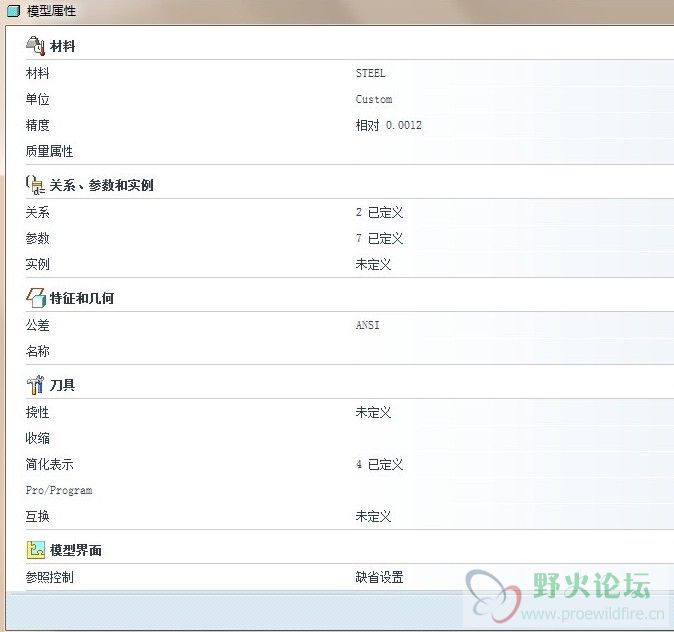

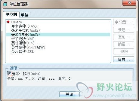

如图,打开零件,属性里单位是custom,设置想换成mmNs,但是按钮都是灰色的不能设置,有知道怎么回事吗?零件貌似是用族表建立的,别人给的文件。
[ 本帖最后由 china086 于 2012-8-17 18:31 编辑 ]

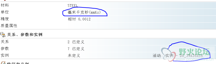

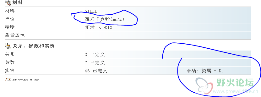

发表于 2012-8-17 18:51 | 显示全部楼层
能改,没发现不能改,电脑没5.0,用的creo 1.0

发表于 2012-8-18 09:57 | 显示全部楼层
可以换成

回复 5# dennyliao 的帖子
那个设置按钮是灰色的,不能修改

回复 4# hc_yml 的帖子
我用cero2.0试了,能修改,但是5.0不能修改,而且cero存的文件5.0也打不开
