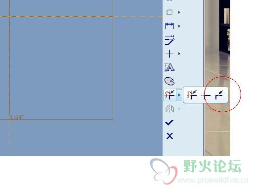

随便举个例子:当我第一个截面是一个长方形。第二个是个圆的话,我要把圆分割为3份。但现在我遇到的问题就是不能把圆分割。就这问题,请问下这是什么原因。
发表于 2012-8-17 15:50 | 显示全部楼层
把圆打断就可以了,必须和第一个画的截面的边数相同
47499
发表于 2012-8-17 21:41 | 显示全部楼层
是分割打断,不是创建点,右侧工具栏上找按钮
发表于 2012-8-17 23:04 | 显示全部楼层
如图
