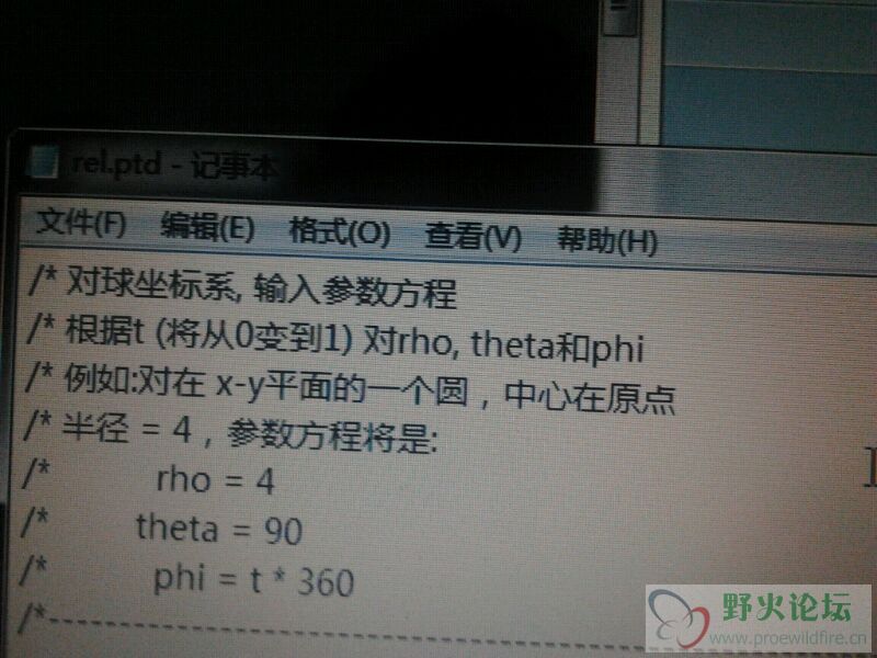

下图中几个单词什么意思

发表于 2012-8-17 17:34 | 显示全部楼层
rho——半径,
theta——仰角,
phi——方位角。
406
566
发表于 2012-8-17 17:35 | 显示全部楼层
好像是这样的。
330
408
发表于 2012-8-17 18:13 | 显示全部楼层
是希腊字母啊,从上到下依次是  ρ    θ    φ
