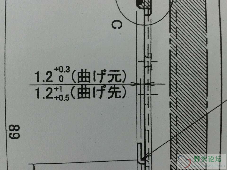

客户图纸出现如图所示的尺寸标注,求高手指点!!
谢谢!

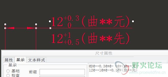

不知楼主什么意思,要是只是实现这种标注,如下图

是我表达的不够完整,正是要实现二楼所述的标注,按照二楼所述的方法已经成功标注,谢谢高手指点1
