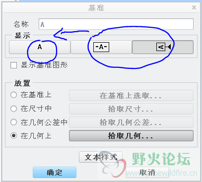

发表于 2012-8-15 22:18 | 显示全部楼层
右键A平面属性,按下图示,将选中的后面的两项中之一改成最前面的那个,然后再删除
[ 本帖最后由 hc_yml 于 2012-8-15 22:20 编辑 ]
 楼主| 发表于 2012-8-16 09:12 | 显示全部楼层
5楼高手,用你的方法解决了!谢谢!
