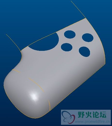

求助此面怎么补,STP里面有曲线,要补成STP里面的那个曲面!

不是用我STP里面的面补哦,是用STP里面的曲线来画出STP里面的这个面来!

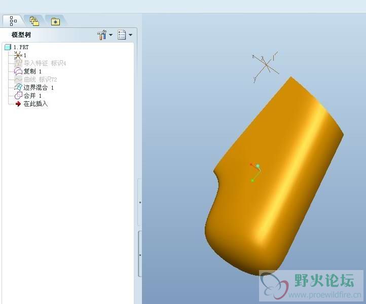

自己做出来了
QQ截图20120817134015.jpg ,附件有步骤
prt0002.prt.zip

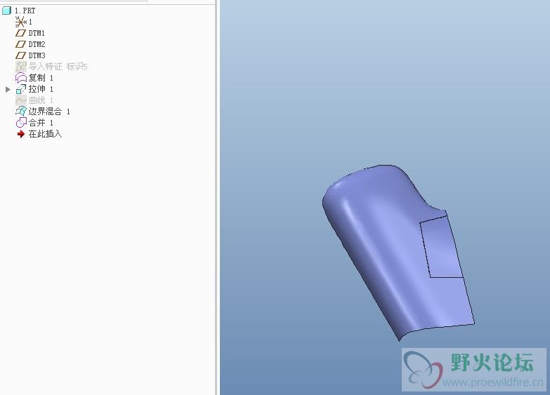

    先用高级功能里曲面自由形状恢复原始曲面,再把多余的切减掉OK。
[ 本帖最后由 yegouj 于 2012-8-22 14:41 编辑 ]
03.prt.rar
