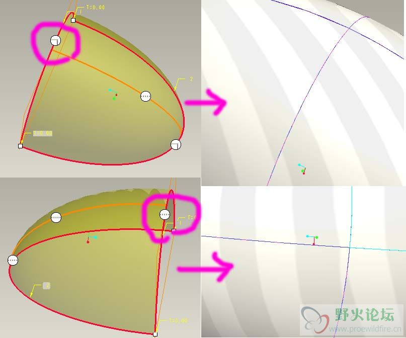

[练习] 给初学曲面的同学出道题——椭球

hoho~~,这个一步就能做出来

打开看六楼的的文件。我有个问题请教大家?怎样才能检查出是g1的面?
还有边要不要调:"法向"?还是"自由"即可。可是两种的分界看来都不连续?

我还不能一步做出来,望指点
你的那个prt我打不开,是什么版本做的?

回复 13# 的帖子
我发的文件是IGS的文件,适用于多种软件。可能是你打开的方法不对,另外关于一步作出的方法是也是用边界混合的方法,只是要在边界的细节里做文章,选择按照规则中的部分选项,就可以了,这样的话只用一个边界混合的命令即可。

这个挺简单,你也可以用到高级里面的环环折弯工具变形嘛

楼主在回答13楼时说打开的方法不对,那么正确的打开方法是什么呢?就是说用什么方法可以打开igs文件呢?
