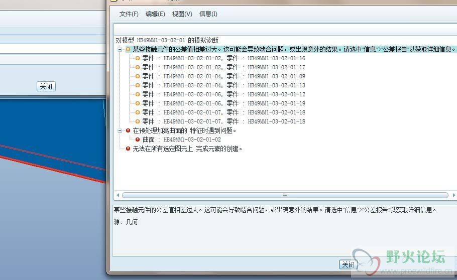

如图所示,在划分网格时提示某些接触元件的公差值相差过大,这个应该怎么处理呢?

这是由于proe默认的相对精度一样,你的零件尺寸差距肯定很大,导致精度差距过大,无法啮合,解决办法:1)查看公差:菜单栏--信息—公差报告    查看零件的详细公差值    通过修改精度来修改公差,使公差距离缩小
2)修改精度:4.0以前的版本是在  “编辑——零件公差”  里面修改。5.0是在“文件——属性——精度”里面修改。

有一个办法,把模型的精度设置成绝对,貌似有一点效果。至少不报公差值相差过大。
