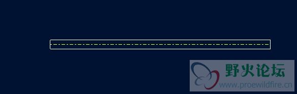

[求助] 用高级下的管道命令画的管子出图时中心线怎么删除

发表于 2012-8-14 20:54 | 显示全部楼层
建个图层放进去隐藏就行了

 楼主| 发表于 2012-8-14 22:47 | 显示全部楼层
我这是用管道命令建的,请这位同学先自己试试,别断然下结论,你说的建图层我知道,我的意思你没明白

发表于 2012-8-14 23:00 | 显示全部楼层
修改config文件
pipe_solid_centerline   no
