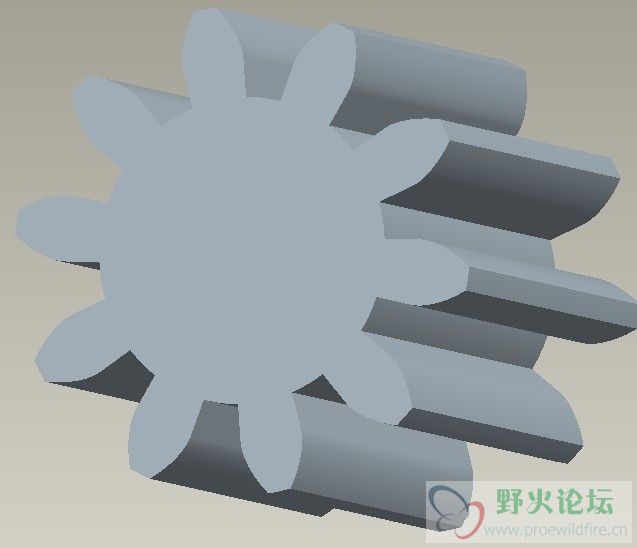

发表于 2012-8-14 13:53 | 显示全部楼层 |阅读模式
齿轮

发表于 2012-8-14 14:06 | 显示全部楼层
      图示的这样齿型有明显的误差,不附合渐开线正齿轮的正确齿型特征,主要缺陷出现在该齿轮的分度圆以内的齿根部份!

 楼主| 发表于 2012-8-15 08:19 | 显示全部楼层
我是新手,可以指导下吗?

发表于 2012-8-16 09:25 | 显示全部楼层
一看就知道只要一步拉伸,还传了两个附件。。。。。。

 楼主| 发表于 2012-8-18 14:53 | 显示全部楼层
没有啊,有用到关系式,画出那条齿线
发表于 2012-8-18 17:58 | 显示全部楼层
应该是参数不对
