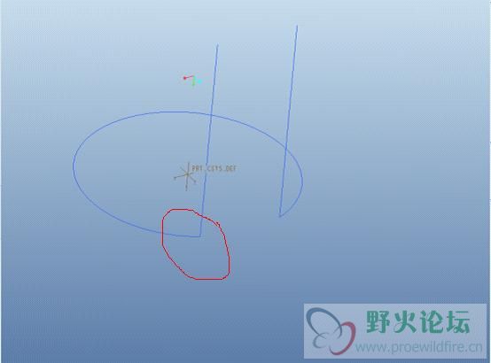

不在同一平面内的曲线和直线相交怎么倒圆角

发表于 2012-8-14 16:50 | 显示全部楼层
就一句话让别人怎么理解呢?上图吧,实际一点。
 楼主| 发表于 2012-8-15 09:01 | 显示全部楼层
就是圆弧与直线相连接的那部分怎么倒圆角

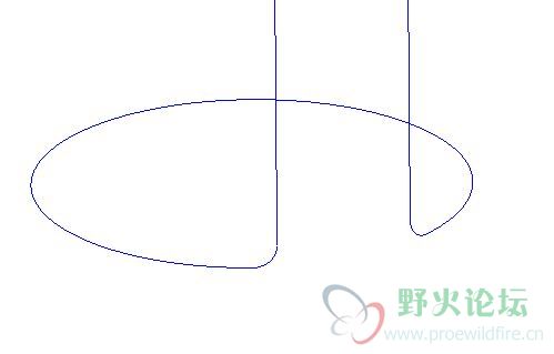

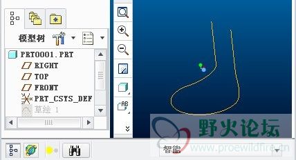

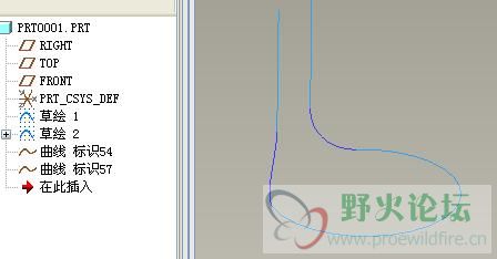

发表于 2012-8-15 10:43 | 显示全部楼层
方法
310
498
发表于 2012-8-15 10:45 | 显示全部楼层
没有
181
253
发表于 2012-8-15 11:03 | 显示全部楼层

发表于 2012-8-17 09:08 | 显示全部楼层
4、5、6楼的能说下方法吗?我是新手,学习
发表于 2012-8-17 09:39 | 显示全部楼层
4楼的是用什么方法做的?
