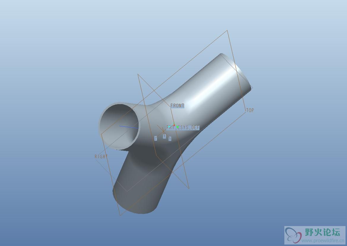

自己新画的一个三通管
自己新画的一个三通管。之前看到论坛有人画。。可能觉得太复杂了。于是就自己用自己的方法画了一个。欢迎大家指教
 楼主| 发表于 2012-8-14 11:50 | 显示全部楼层
这是附件、。。。刚刚弄得一时忘记上传了

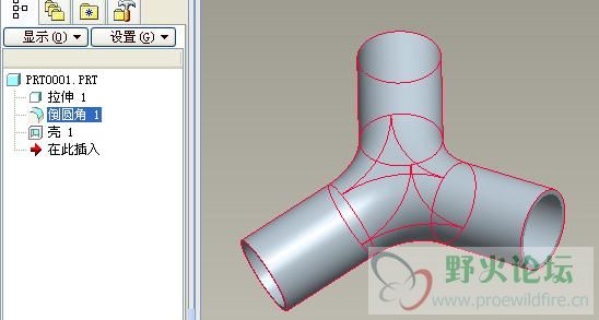

发表于 2012-8-14 21:17 | 显示全部楼层
来一个不一样的。。。
310
498

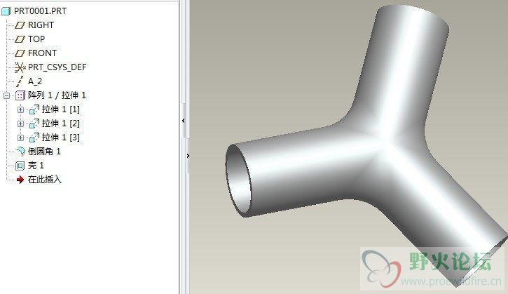

发表于 2012-8-15 07:58 | 显示全部楼层
何必这样麻烦,这样三通轴线必须在同一面上
proe4.0m040
1.prt.rar (44.97 KB, 下载次数: 62)
[ 本帖最后由 attiao 于 2012-8-15 12:42 编辑 ]

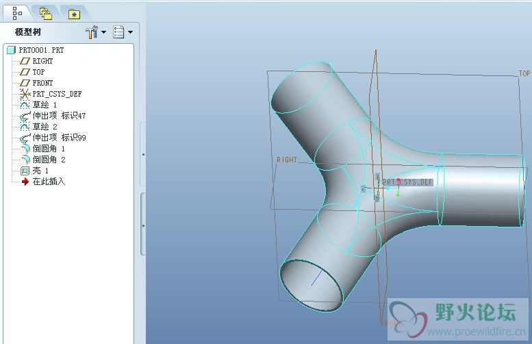

发表于 2012-8-15 11:53 | 显示全部楼层
我的三通是管件焊接的,你们的三通大概也只能是铸造了,看看中间的连接处。
对了楼上的模型老觉得怪怪的,怎么参照都没有呢?是造型之前就删除了?还是怎么设置的呢。
有些人没有成功是因为走错了路,有些人没有成功是因为没有坚持走完自己的路.而我...
406
566
发表于 2012-8-15 21:33 | 显示全部楼层
7楼把几个基准平面都搞没了啊。我在想,如果这样的模型导出到STP文件,原始坐标系会在哪里呢?
发表于 2012-8-16 09:53 | 显示全部楼层
用导角比较简单
