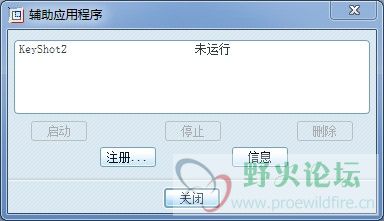

跪求各位大侠帮忙解决下面的问题,谢谢!
无法显示KEYSHOT菜单栏,且弹出消息,消息内容图片如图片
装的是keyshot_w32_2.3.2,keyshot2_creo_plugin_1.0,接口keyshot2_wildfire5_plugin_1.0。

据PROE不同的版本,尤其是creo版(野火5.0后一些的版本界面已经过度到类似CREO界面了,已经大不同以前的传统野火版了),这种新界面挂载外挂等工具多数不出现跟原来野火一样的多出一列菜单,有些需要自己从自定义功能区设置,像CREO版挂keyshot就是如此。
挂KEYSHOT成功否,可先查看下工具—辅助应用程序,看下运行是否正常

 楼主| 发表于 2012-8-20 20:15 | 显示全部楼层
回复 2# hc_yml 的帖子
这个位大哥,我照你的所说的那样看了工具下面的辅助应用工具还是现实的未运行,是不是PRO/TOOLKIT这个程序有什么问题啊?消息显示的是PRO/TOOLKIT需要1.0,不知道是什么意思啊,请赐教,谢谢!
 楼主| 发表于 2012-8-20 20:16 | 显示全部楼层
辅助应用工具现实信息

发表于 2012-8-24 20:16 | 显示全部楼层
回复 5# daikedeng1271 的帖子
说明你装的接口是CREO1.0的,而你使用的PROE是野火5.0

发表于 2015-3-31 08:49 | 显示全部楼层
daikedeng1271 发表于 2012-9-6 22:23
那样怎么办啊?大侠。我现在还没有装好呢。
到keyshot官网下载proe5.0的接口程序就好啊,你肯定装到creo的接口去了
