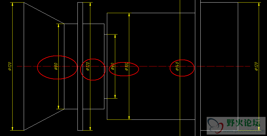

[求助] 怎么让cad中直线穿过尺寸数字时断开!求指点!!
发表于 2012-8-13 15:38 | 显示全部楼层 |阅读模式
发表于 2012-8-13 20:36 | 显示全部楼层
要手动打断中心线吧
72
发表于 2012-8-13 20:40 | 显示全部楼层
别把数字放到中心线上,偏一点也可以呀
406
566
发表于 2012-8-13 20:49 | 显示全部楼层
我记得我都是手工打断的。

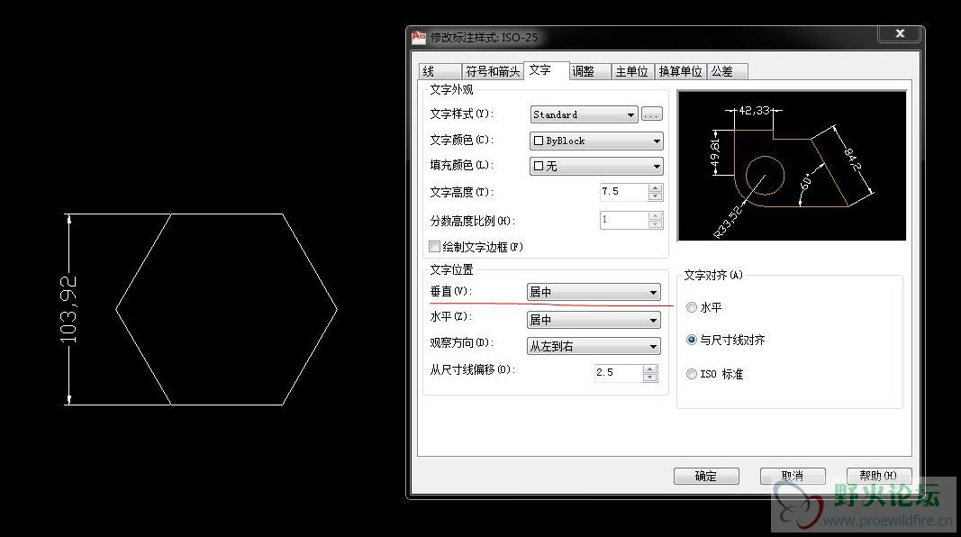

发表于 2012-8-14 14:18 | 显示全部楼层
是想要什么效果,是想让文字在标注线的中间吗?如果是的话,就在样式管理器里面修改,将文字改为居中就好了
发表于 2012-8-15 14:00 | 显示全部楼层
如图将文字位置垂直(V)方向由“上”更改为“居中”即可。
发表于 2012-8-22 22:19 | 显示全部楼层
还是手工打断吧,虽然可以在标注样式里的文字背景颜色设置出来,但只是文字的那部分被覆盖掉,并不是打断,尺寸线处还是交叉的,我摸索出这个时觉得效果不好而且还麻烦,还不如手工打断来得省事
