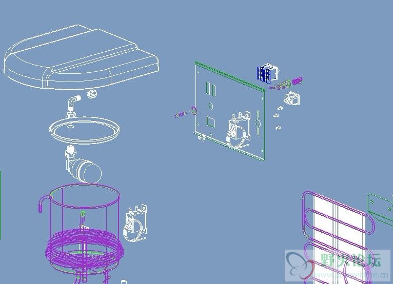

pro/e5.0工程图中这样把参照曲线隐藏,还有怎么把面组的颜色改成白色
52
 楼主| 发表于 2012-8-13 13:22 | 显示全部楼层
装配图图片
怎么把面组的颜色改成白色

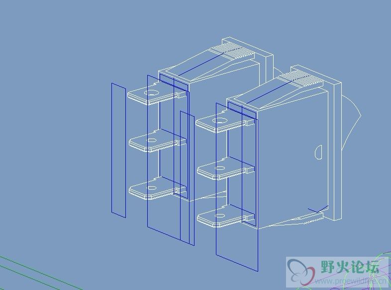

先把参考线在模型树里面影藏,再保存当前状态,最后保存本零件,下次打开就不会有参照线了
48
发表于 2012-8-13 15:51 | 显示全部楼层
没改默认线条配置的花紫色线是曲面问题,把作图的曲面隐藏了
52
 楼主| 发表于 2012-8-14 08:34 | 显示全部楼层
那绿色的面是钣金的实体面啊,,怎么改颜色
