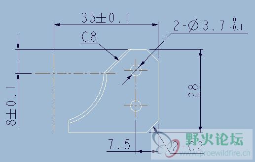

各位大侠,PROE5.0工程图DRW文件直接转DXF和PDF文件时,发现DXF中标注样式和线宽变了,PDF中缺少中心线,是怎么回事?
求高手帮忙解决!
DRW中效果
DRW中效果
PDF中缺少中心线
PDF中缺少中心线
DXF中直径标注样式变了
DXF中直径标注样式变了

 楼主| 发表于 2012-8-13 11:23 | 显示全部楼层
请问是不是哪里设置有问题?

发表于 2012-8-13 13:43 | 显示全部楼层
是字体的原因,转换的时候选择转为曲线就可以了

发表于 2012-8-13 13:46 | 显示全部楼层
有个配置文件
需要修改,或者直接下载一个别人设定好的

 楼主| 发表于 2012-8-13 13:52 | 显示全部楼层
回复 3# zhubaoming 的帖子
怎么设置转为曲线?

 楼主| 发表于 2012-8-13 13:54 | 显示全部楼层
回复 4# 宁宁小 的帖子
自己不会设置,配置文件下了好多,都试过了,最终才遇到了这个问题
