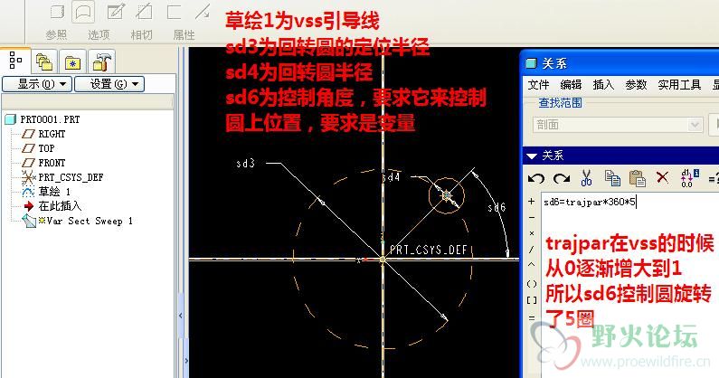

发表于 2012-8-21 11:26 | 显示全部楼层

发表于 2012-8-22 08:40 | 显示全部楼层
楼上的高手能做个详细教程吗,俺想学习一下哦

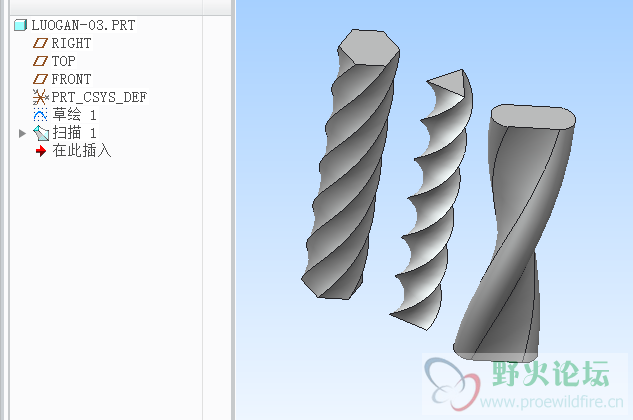

发表于 2012-8-22 13:23 | 显示全部楼层
哈哈,我也随便画了个
